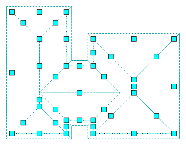

  1. Wählen Sie das Dach.
  2. Wählen Sie den Griff für die Bemaßung, die Sie ändern möchten.
    Dachgriffe
  3. Verschieben Sie den Griff, bis der gewünschte Bemaßungswert angezeigt wird, und klicken Sie dann einmal, oder geben Sie einen Wert ein.
