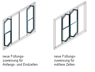

- Verwenden Sie Position, um die Füllung in die Anfangs- Mittel- oder Endzellen eines vertikalen Rasters oder in die unteren, mittleren oder oberen Zellen eines horizontalen Rasters einzufügen. Ist die Anzahl der Zellen gerade (vier oder mehr), bezieht sich Mitte auf die beiden Zellen in der Mitte des Rasters. Ist die Anzahl der Zellen ungerade (drei oder mehr), bezieht sich Mitte auf die Zelle in der Mitte des Rasters.
Angeben der Zellzuweisungen nach Position

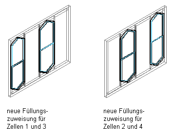

- Verwenden Sie Index, um die Füllung , basierend auf der Zellennummer, in bestimmte Zellen einzufügen. Zellen sind vom Anfang zum Ende bzw. von unten nach oben nummeriert. Wenn Sie z. B. 1, 3, 5 eingeben, wird die Füllung in die erste, dritte und fünfte Zelle eingefügt.
Angeben der Zellzuweisungen nach Index
