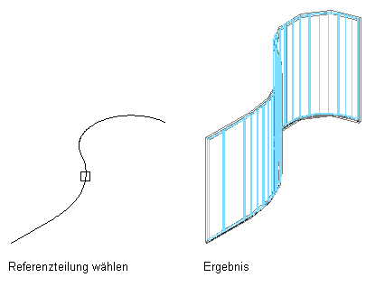

Erstellen einer Fassade, die eine Kurve referenziert
Erstellen Sie die Referenzteilung mit einem der folgenden Objekte:
Referenzierte Basiskurve. Besteht die zu referenzierende Geometrie aus mehreren Segmenten, müssen Sie diese Vorgehensweise für die einzelnen Segmente wiederholt durchführen.
