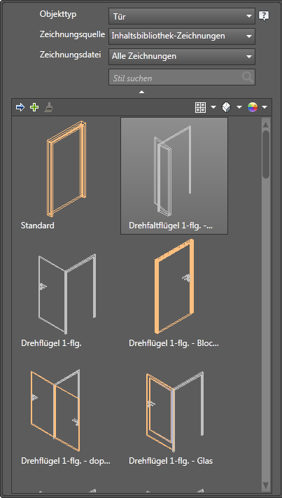

Sucht und importiert Objektstile in die aktuelle Zeichnung
Durchsucht Objektstile, importiert sie in die aktuelle Zeichnung und ruft den entsprechenden Befehl zum Starten der Zeichnung mit dem ausgewählten Objekt auf
Die folgenden Optionen werden angezeigt:
Die Dropdown-Liste enthält alle Objekte, für die Sie Stile auswählen können.
Wählen Sie die Zeichnungsquelle aus der Dropdown-Liste aus. Sie können Stile aus einer aktuell geöffneten Zeichnung, einer Projektstandardszeichnung oder einer Inhalts-Bibliothekszeichnung importieren.
Suchen Sie anhand des Stilnamens in den angezeigten Ergebnissen nach Objektstilen. Die Ergebnisse basieren auf den oben ausgewählten Optionen.
Importieren Sie den Stil in die Zeichnung, rufen Sie den Befehl zum Hinzufügen von Objekten mit dem ausgewählten Stil auf, oder wenden Sie einen Stil auf das ausgewählte Objekt an.
Wählen Sie die Vorschaugröße und die Anzeigerichtung für den Objektstil sowie die Hintergrundfarbe des Vorschaumusterfelds aus.
Zeigt alle verfügbaren Objektstile basierend auf der Auswahl an. Systemdefinitionen verfügen nicht über eine Vorschau, daher zeigen sie nur den Systemdefinitionsnamen an.
