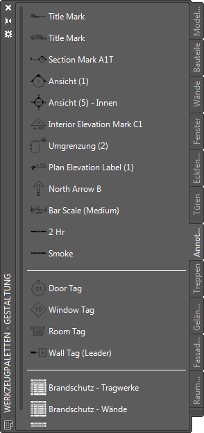

Unter den Werkzeugen von AutoCAD Architecture finden Sie ein Höhenkotenwerkzeug mit vordefinierten Eigenschaften, mit dessen Hilfe Sie Höhenkoten schnell und einfach einfügen können. Sie können die Standardeinstellungen des Werkzeugs verwenden oder die Einstellungen ändern.
Werkzeugpalette mit Höhenkotenwerkzeugen
Die vorgegebenen Werkzeugpaletten im Arbeitsbereich enthalten Beispielwerkzeuge für Höhenkoten, die nach Bedarf verwendet und angepasst werden können. Darüber hinaus bieten die folgenden im Lieferumfang der Software enthaltenen Kataloge Höhenkotenwerkzeuge, die den Werkzeugpaletten hinzugefügt werden können:
Vom CAD-Manager oder anderen Benutzern erstellte benutzerdefinierte Paletten können ebenfalls Höhenkotenwerkzeuge mit MV-Blockdefinitionen und Eigenschaften enthalten, die für Ihre Projekte und Anforderungen angepasst wurden.
