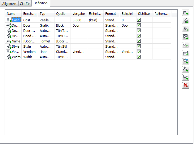

Eine Eigenschaftssatz-Definition für ein Türobjekt
Automatische und manuelle Eigenschaften

Automatische Eigenschaften stehen direkt für die Eigenschaftssatz-Definitionen zur Verfügung. Sie erstellen Eigenschaften manuell und geben Werte dafür ein.

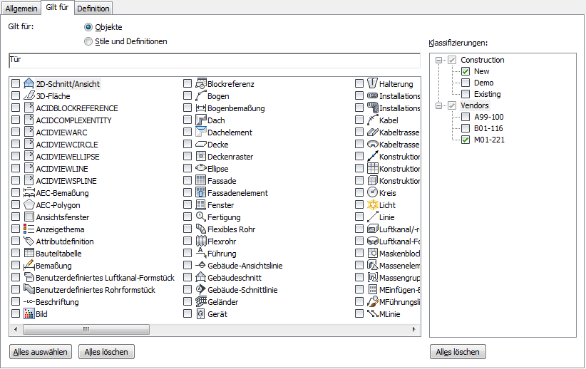

Sie können eine Eigenschaftssatz-Definition entweder für Objekte oder Stile und Definitionen erstellen (wie MV-Blockdefinitionen). Manuelle Eigenschaften, die sich wahrscheinlich für jede Instanz eines Objekts unterscheiden, gehören zu einer objektbasierten Eigenschaftssatz-Definition, die nach Objekt angewendet wird.
Eigenschaftssatz-Definition für Türobjekte

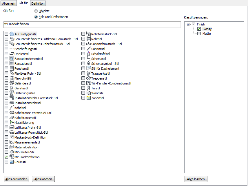

Manuelle Eigenschaften, die für alle Instanzen eines Stils gleich sind, gehören zu einer stilbasierten Eigenschaftssatz-Definition, die auf einen Stil (beispielsweise einen Wandstil) oder eine Definition (beispielsweise eine MV-Blockdefinition) angewendet wird.
Eigenschaftssatz-Definition für MV-Blockdefinitionen
