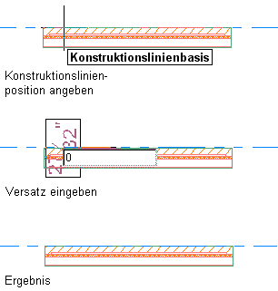

Zeichnen einer Konstruktionslinie (ohne Abstand) basierend auf einem geraden Wandsegment

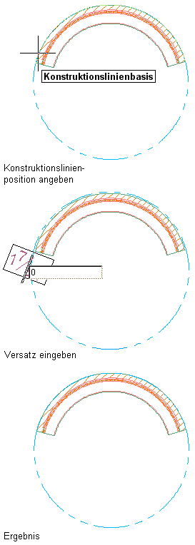

Zeichnen einer Konstruktionslinie (ohne Abstand) basierend auf einem gebogenen Wandsegment

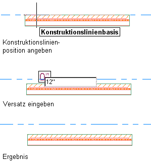

Zeichnen einer Konstruktionslinie (mit festgelegtem Abstand) basierend auf einem geraden Wandsegment
