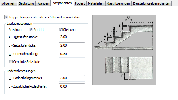

Gehen Sie wie folgt vor, um die Darstellung von Auftritten und Stufen zu definieren und die Dicke und Breite von Auftritten, Stufen und Podesten zu bearbeiten. Außerdem können Sie bestimmen, ob diese Stileigenschaften für einzelne Treppenstufen unterschiedlich sein dürfen.

- Klicken Sie auf die Registerkarte Komponenten.

Anmerkung: Ist die Option Treppenkomponenten dieses Stils sind veränderbar aktiviert, wirken sich Änderungen auf dieser Registerkarte nicht auf vorhandene Stufen aus. Damit diese Treppen mit den Stileinstellungen übereinstimmen, wählen Sie die Treppe aus, zeigen die zugehörigen Eigenschaften sowie das Komponenten-Arbeitsblatt an und klicken auf Auf Stilwerte zurücksetzen.
- Aktivieren bzw. Deaktivieren der Darstellung von Auftritten und Steigungen.
Wenn die Anzeige von Auftritten deaktiviert ist, sind die Trittstufenstärke und die Podestdicke nicht verfügbar.
- Legen Sie die Bemaßungen des Treppenlaufs fest:
| Was möchten Sie tun… |
Aktion… |
| Angeben der Dicke der Auftritte |
Geben Sie einen Wert für die Trittstufenstärke ein. |
| Angeben der Setzstufendicke |
Geben Sie einen Wert für die Setzstufendicke ein. |
| Angeben der Länge der Auftrittskante, die über die Steigung projiziert wird. |
Geben Sie einen Wert für die Unterschneidung ein. |
| Angeben von geneigten Stufen |
Wählen Sie Geneigte Stufe. |
- Geben Sie die Podestbemaßungen an:
Aktion… |
| Angeben der Dicke der Podeste |
Geben Sie einen Wert für die Podestdicke ein. |
| Angeben der zusätzlichen Breite für Podeste |
Geben Sie einen Wert für die zusätzliche Breite ein. |
- Wenn Sie alle gewünschten Eigenschaften des Treppenstils geändert haben, klicken Sie auf OK.
