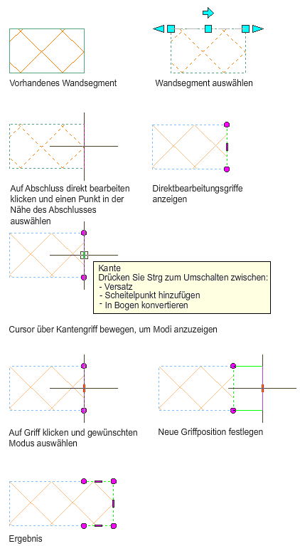

Gehen Sie wie folgt vor, um eine Wandkomponentenkante mit Kantengriffen zu versetzen.
. | Was möchten Sie tun... | Aktion... |
| Speichern der während der Direktbearbeitungssitzung vorgenommenen Änderungen in einem neuen Stil | Klicken Sie auf ![]() . |
| Verwerfen der während der Direktbearbeitungssitzung vorgenommenen Änderungen | Klicken Sie auf ![]() . |
| Speichern der während der Direktbearbeitungssitzung vorgenommenen Änderungen | Klicken Sie auf ![]() . |
In dem folgenden Beispiel wird eine Wandkomponentenkante mit einem Kantengriff versetzt.
