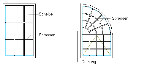

Fenstersprossen sind zweitrangige Rahmentragwerke, die zur Unterstützung von mehreren Glasscheiben in einem Fensterrahmen dienen. AutoCAD Architecture bietet eine einfache Möglichkeit zum Erstellen von Sprossen mit verschiedenen Layout-Mustern.
Fenstersprossen sind in mehreren Mustern verfügbar, die Sie an viele unterschiedliche Stile anpassen können:
Sternmuster und Strahlenmuster sind kombinierte rechteckige Muster mit einer halbrunden oder viertelrunden Sprossenfläche und können für halb- und viertelrunde sowie für rechteckige Sprossen verwendet werden. Gotisch ist ein damit vergleichbares Muster, weist jedoch ein gotisches Sprossenmuster auf. Die anderen Muster sind primär rechteckig, können jedoch in halbrunde Fensterschieberahmen eingepasst werden.
Sie können benutzerspezifische Formen bei Fenstersprossen durch Erstellen von Profilen aus Polylinien herstellen und diese zu einem neuen Fensterstil hinzufügen.
