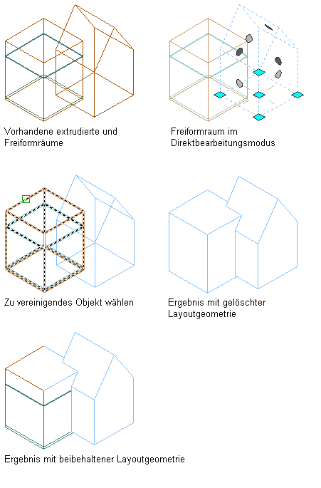

Gehen Sie wie folgt vor, um einen 3D-Freiformraum mit einem Raum oder einem anderen AEC-Objekt zu verbinden. Sie können einen 3D-Freiformraum mit allen AEC-Objekten verbinden, die eine 3D-Geometrie haben.
Anmerkung: Diese Vorgehensweise kann nur für nicht-assoziative Räume verwendet werden. Wenn Sie sie für einen assoziativen Raum verwenden, geht die Assoziativität nach dem Beenden des Direktbearbeitungsmodus verloren.
- Wechseln Sie zu einer isometrischen 3D-Ansicht.
- Wählen Sie den 3D-Freiformraum, den Sie mit einem anderen Objekt verbinden möchten.
-  Klicken Sie auf
- Klicken Sie auf
- Wählen Sie das AEC-Objekt aus, das Sie mit dem 3D-Freiformraum verbinden möchten, und drücken Sie Eingabe.
- Geben Sie j (Ja) ein, um das verbundene Objekt zu löschen, oder n (Nein), um das Objekt in der Zeichnung zu belassen.
Verbinden eines extrudierten Raums mit einem Freiformraum
- Um die Änderungen am Raum zu speichern, klicken Sie auf
