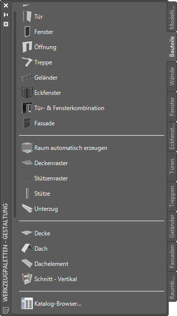

Die mit AutoCAD Architecture bereitgestellten Werkzeugpaletten ermöglichen Ihnen ein schnelles Platzieren von Tür-Fenster-Kombinationen, indem Sie ein Tür-Fenster-Kombinations-Werkzeug mit einem bestimmten Stil und anderen vordefinierten Eigenschaften auswählen. Beim Zeichnen von Tür-Fenster-Kombinationen mithilfe von Tür-Fenster-Kombinations-Werkzeugen können Sie entweder die Standardeinstellungen des Werkzeugs verwenden oder die Einstellungen der Tür-Fenster-Kombinationseigenschaften ändern. Darüber hinaus können Sie Tür-Fenster-Kombinations-Werkzeuge zum Konvertieren von Liniengrafiken in Tür-Fenster-Kombinationen verwenden und die Einstellungen eines Tür-Fenster-Kombinations-Werkzeugs auf vorhandene Tür-Fenster-Kombinationen anwenden.
Die folgenden Paletten enthalten mindestens ein Tür-Fenster-Kombinations-Werkzeug:

Wenn Sie Tür-Fenster-Kombinationen mithilfe von Tür-Fenster-Kombinations-Werkzeugen platzieren, können Sie die Standardeinstellungen des Werkzeugs verwenden. Sie haben jedoch auch die Möglichkeit, Einstellungen der nicht vom Stil gesteuerten Eigenschaften von Tür-Fenster-Kombinationen zu ändern.
