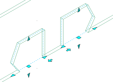

X spiegeln.
Die Öffnung in der Ausgangsposition und in Richtung der X-Achse gespiegelt

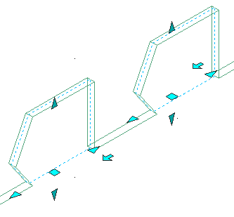

Y spiegeln.
Öffnung in der Ausgangsposition und in Richtung der Y-Achse gespiegelt
