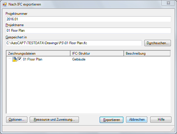

  3. Geben Sie im Dialogfeld Nach IFC exportieren folgende Eigenschaften an:
    • Geben Sie für Projektnummer eine Projektnummer für die Zeichnung ein.
    • Ändern Sie den Projektnamen, falls erforderlich. Vorgabemäßig wird der Name der zu exportierenden Zeichnung angezeigt.
  4. Klicken Sie auf Durchsuchen, um den vorgegebenen Speicherort für die exportierte IFC-Datei zu ändern.
  5. Geben Sie eine Beschreibung der zu exportierenden Datei ein.
    Sie können mehrere Zeichnungsdateien wählen und alle Beschriftungen oder Beschreibungen gleichzeitig ändern.
  6. Klicken Sie gegebenenfalls Optionen, um die Exportoptionen fest.
  7. Klicken Sie gegebenenfalls auf Ressource und Zuweisung, um IFC-Ressourceninstanzen zu erstellen und die Ressourceneigenschaften zu definieren.
  8. Klicken Sie auf Exportieren.
