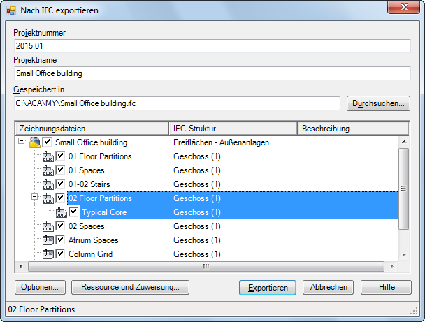

Gehen Sie wie folgt vor, um eine Zeichnung als IFC-Datei zu exportieren. Sie können die Zeichnung im Projekt-Navigator auf der Registerkarte Konstruktionen, Ansichten oder Pläne auswählen.
In der zu exportierenden Zeichnung enthaltene XRefs werden in der Baumstruktur unter dem Zeichnungsnamen aufgelistet. Wenn sie in der Zeichnung nicht geladen waren, sind sie im Dialogfeld Nach IFC exportieren abgeblendet.
Wenn die Zeichnungen im AutoCAD Architecture-Projekt Geschossen zugewiesen wurden, wird die entsprechende Beschriftung standardmäßig unter IFC-Struktur angezeigt. Andernfalls sind sie standardmäßig Geschoss 1 zugewiesen.
Wenn für den Export Änderungen an der Objekttypklassifizierung vorgenommen werden sollen, muss die Zeichnung mit den klassifizierten Objekten zuvor gespeichert werden.
Exportieren
IFC (Industry Foundation Classes). Sie können stattdessen auch in der Befehlszeile ifcexport eingeben.
Wenn Sie eine XRef der obersten Ebene auswählen, werden alle in dieser Zeichnung enthaltenen XRefs ebenfalls ausgewählt. Erweitern Sie die oberste Ebene, und wählen Sie XRefs bei Bedarf einzeln aus.
Wenn Sie möchten, dass XRrefs innerhalb der IFC-Datei auf einer anderen Ebene dargestellt werden, können Sie andere Identifizierungsbeschriftungen angeben. Sie können dieselbe Kennung wie etwa Geschoss (1) für mehrere XRefs angeben, um die Objekte innerhalb dieser XRefs zu einem IfcBuildingStorey zu kombinieren.
Sie können mehrere Zeichnungsdateien wählen und alle Beschriftungen oder Beschreibungen gleichzeitig ändern.
