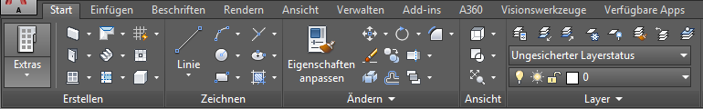

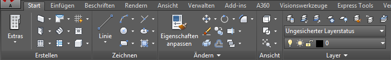

Die Multifunktionsleiste ist der zentrale Punkt für den Zugriff auf Befehle in AutoCAD Architecture. Die Multifunktionsleiste ist in Registerkarten unterteilt, die den allgemeinen Schritten während des Zeichnungsvorgangs entsprechen. Es gibt zwei Arten von Registerkarten:
- Statische Registerkarten sind unabhängig von den ausgewählten Objekten im Zeichnungsbereich verfügbar. Die Befehle auf diesen Registerkarten befanden sich zuvor in den Menüs und Werkzeugkästen.
Statische Registerkarte Start

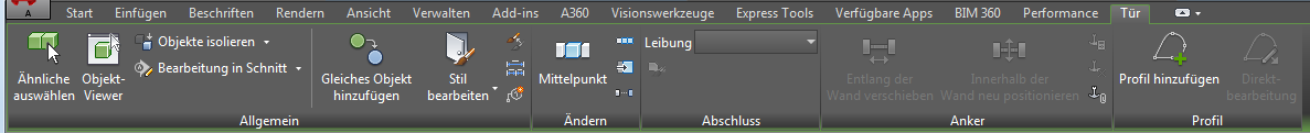

- Kontextabhängige Registerkarten werden abhängig von dem im Zeichnungsbereich ausgewählten Objekt angezeigt. Wenn Sie eine Tür auswählen, wird beispielsweise eine kontextabhängige Registerkarte für Türen angezeigt. Die Befehle auf den kontextabhängigen Registerkarten entsprechen den Befehlen im Kontextmenü eines Objekts.
Kontextabhängige Registerkarte für Türobjekte
