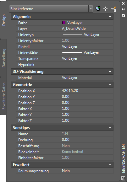

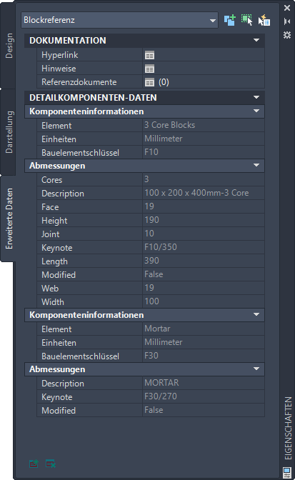

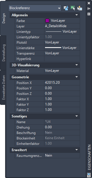

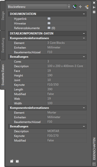

Die folgenden Abbildungen zeigen Beispiele der Registerkarten Design und Erweiterte Daten der Eigenschaftenpalette für eine Detailkomponente. Sie können viele Einstellungen der Registerkarte Design ändern, indem Sie Text direkt eingeben oder in der entsprechenden Dropdown-Liste eine Option auswählen. Auf der Registerkarte Erweiterte Daten können Sie unter Dokumentation mithilfe der Arbeitsblattsymbole Hyperlinks angeben, Hinweise eingeben oder Referenzdokumente festlegen. Die Komponentendaten sind jedoch schreibgeschützt, da aktuelle Daten aus der Detailkomponententabelle angezeigt werden.
Die folgende Abbildung zeigt die Registerkarte Design der Eigenschaftenpalette für einen Betonmauerwerk-Detailblock.
Die folgende Abbildung zeigt die Registerkarte Erweiterte Daten der Eigenschaftenpalette für einen Betonmauerwerk-Detailblock.
