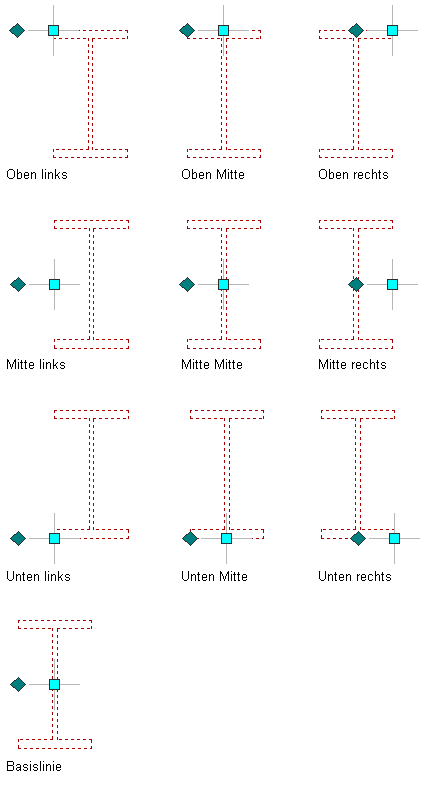

  17. Geben Sie die Ausrichtung des Unterzugs an, um beim Zeichnen des Unterzugs seine Form im Verhältnis zu der extrudierten Achse zu positionieren:
    Was möchten Sie tun… Aktion…
    Positionieren der Unterzugachse entlang dem Schwerpunkt der Unterzugform Wählen Sie unter Ausrichten die Option Basislinie.
    Anmerkung: Dies bezieht sich jedoch nur auf Tragwerke, die mit Stilen des Tragwerkskatalogs erstellt wurden.
    Positionieren der Unterzugachse entlang einer von neun Positionen auf der Unterzugform Wählen Sie eine der neun Positionen für Ausrichten.
    Anmerkung: Diese Positionen sind bei einer Drehung von Null festgelegt, wenn der Unterzug von hinten betrachtet wird.
    Ausrichtungsoptionen für einen Unterzug
