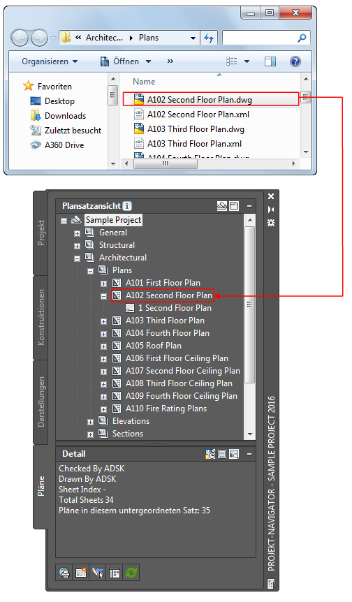

  3. Wenn Sie eine Plankategorie erstellen möchten, klicken Sie auf die Registerkarte Pläne und dann auf (Explorer-Ansicht).
  4. Starten Sie Windows Explorer, und positionieren Sie ihn neben dem Projekt-Navigator.
  5. Wählen Sie in Windows Explorer den Ordner, von dem Sie eine Kategorie erstellen möchten.
  6. Platzieren Sie den Ordner im Zeichnungs-Explorer der gewählten Registerkarte des Projekt-Navigators.
    Was möchten Sie tun… Aktion…
    Verschieben des Ordners an eine andere Position Ziehen Sie den Ordner an die gewünschte Position.
    Kopieren des Ordners an der aktuellen Position Drücken Sie die STRG-Taste, und ziehen Sie den Cursor an die gewünschte Position.
    Ziehen eines Ordners aus Windows Explorer in den Projekt-Navigator
    Anmerkung: Enthält der Ordner, den Sie auf die Projekt-Navigator-Palette ziehen, Zeichnungsdateien (DWG), werden Sie aufgefordert, diese als Projektdateien hinzuzufügen. Wenn Sie beispielsweise einen Ordner in die Kategorie Elemente des Zeichnungs-Explorers ziehen, wird das Dialogfeld Gebäudeelement hinzufügen angezeigt, um jede DWG-Datei in diesem Ordner als Element hinzuzufügen.
