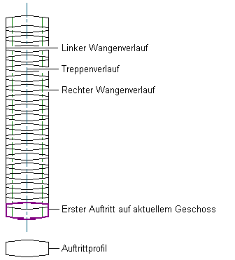

Mithilfe dieses Verfahrens können Sie eine benutzerdefinierte Treppe aus Auftrittsprofilen erstellen. Verwenden Sie für benutzerdefinierte Treppenauftritte vorgegebene Profile, die aus geschlossenen Polylinien erzeugt wurden. Alle Auftrittsprofile jeder Treppe müssen sich entweder schneiden oder überlappen.
Die Treppen-Umrisskomponente einer benutzerdefinierten Treppe wird von der linken und rechten Treppenseite, der Unterschneidung des ersten Auftritts und der Vorderkante des letzten Auftritts bzw. des Podests begrenzt.

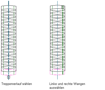

Treppenwangen können als Liniengrafik ausgewählt werden oder von AutoCAD Architecture automatisch erzeugt werden. Wenn Sie eine benutzerdefinierte Treppe erstellt haben, können Sie die Wangenverläufe ersetzen. Sie können Wangen hinzufügen oder ändern, indem Sie den Treppenstil bearbeiten. Die aktuellen Treppeneigenschaften steuern die Darstellung der Treppenkomponenten in verschiedenen Ansichten.

Liniengrafik. Nur ein- oder mehrsegmentige dünne Polylinien oder Bogensegmente, die alle Auftritte schneiden, können für den Treppenlauf ausgewählt werden.
Nur definierte Profile können als Treppenauftritte ausgewählt werden.
Die benutzerdefinierte Treppe aus Auftrittsprofilen wird erzeugt.
