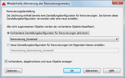

Wenn Sie den Renovierungsmodus in einer zuvor aktivierten Zeichnung erneut aktivieren, können Sie die vorhandene Darstellungskonfiguration für Renovierungen weiter verwenden oder eine neue erstellen.
Objekte, die in einer früheren Renovierungsphase kategorisiert wurden, behalten ihre Kategorie und Darstellung. Alle Objekte ohne Renovierungskategorie (beispielsweise Objekte, die bei nicht aktivem Renovierungsmodus hinzugefügt wurden) werden automatisch kategorisiert und als vorhandene Objekte angezeigt.
Standardmäßig ist die Option Vorhandene, abgebrochene und neue Objekte anzeigen aktiviert. Es wird empfohlen diese Option aktiviert zu lassen, da dadurch sichergestellt wird, dass kategorisierte Objekte in einem Renovierungsplan sichtbar bleiben, wenn Sie zwischen der Anzeige der Zeichnung als Renovierungs-, Abbruch- oder Revisionsplan wechseln.
Das Dialogfeld Wiederholte Aktivierung des Renovierungsmodus wird angezeigt.
| Was möchten Sie tun… | Aktion… |
| Starten der Renovierungssitzung mit einer vorhandenen Darstellungskonfiguration für Renovierungen | Klicken Sie auf den Dropdown-Pfeil unter Vorhandene Darstellungskonfiguration für Renovierungen aktivieren, wählen Sie eine Darstellungskonfiguration, und klicken Sie auf OK. |
| Starten der Renovierungssitzung mit einer neuen Darstellungskonfiguration | Wählen Sie Neue Darstellungskonfiguration für Renovierungen mit folgendem Namen erstellen, geben Sie einen Namen für die Konfiguration ein, und klicken Sie auf OK. |
| Anzeigen aller Objekte in allen Renovierungskategorien der Zeichnung | Lassen Sie die Option Vorhandene, abgebrochene und neue Objekte anzeigen ausgewählt.  Diese Option stellt sicher, dass die in der Zeichnung kategorisierten Objekte sichtbar bleiben, wenn Sie zwischen Renovierungs-, Abbruch- und Revisionsplantypen wechseln. Um optimale Ergebnisse zu erzielen, lassen Sie diese Option aktiviert.  |
| Ändern des Darstellungsstils oder der Gestaltung von Objekten | Klicken Sie auf Optionen, nehmen Sie die Änderungen vor, und klicken Sie auf OK. |
