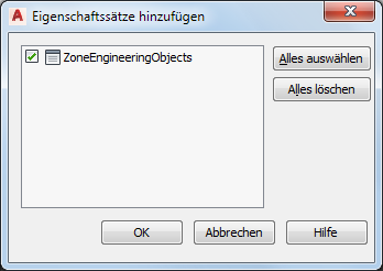

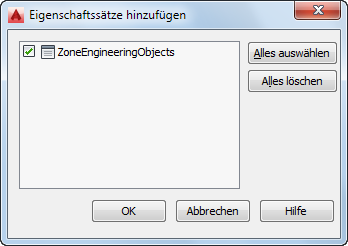

 (Eigenschaftssätze hinzufügen).
- Wählen Sie im Dialogfeld Eigenschaftssätze hinzufügen die Option ZoneEngineeringObjects, und klicken Sie auf OK.

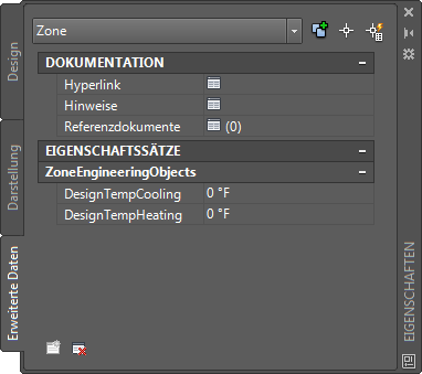

Der Eigenschaftssatz wird der ausgewählten Zone hinzugefügt und kann auf der Registerkarte Erweiterte Daten angezeigt werden.
- Geben Sie unter Eigenschaftssätze die entsprechenden Werte für Heiz- und Kühllasten ein.
