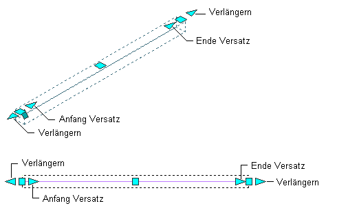

    Griffe für Länge, Anfangs- und Endversatz eines geraden Unterzugs oder Trägers

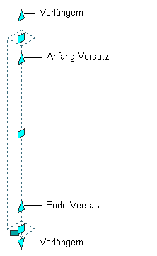

    Griffe für Länge, Anfangs- und Endversatz einer geraden Stütze

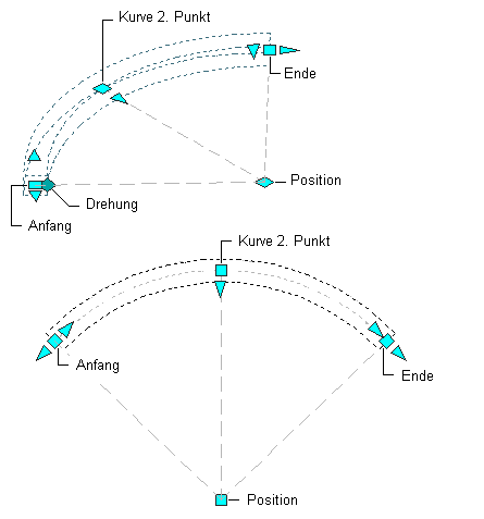

    Griffe für Anfangs- und Endwinkel, Radius sowie Anfangs- und Endversatz eines gebogenen Unterzugs oder Trägers

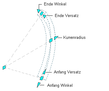

    Griffe für Anfangs- und Endwinkel, Radius sowie Anfangs- und Endversatz einer gebogenen Stütze
  3. Verschieben Sie den Griff, bis der gewünschte Bemaßungswert angezeigt wird, und klicken Sie einmal, oder geben Sie einen Wert ein.

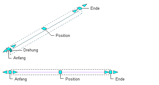

    Positions- und Drehungsgriffe für einen geraden Unterzug oder Träger

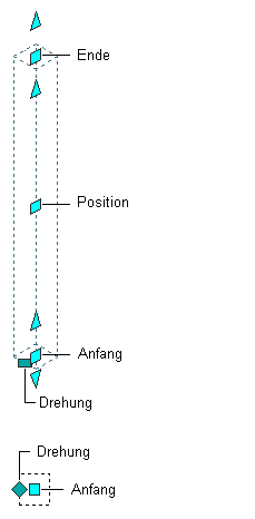

    Positions- und Drehungsgriffe für eine gerade Stütze

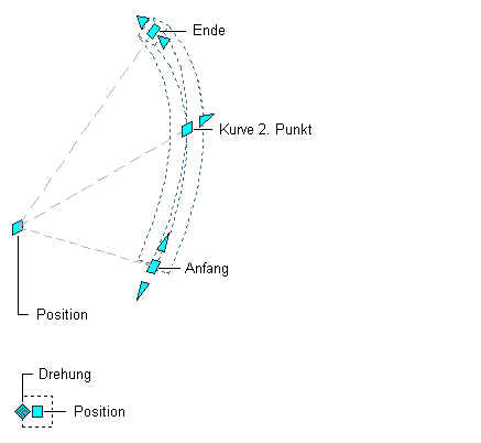

    Positions- und Drehungsgriffe für einen gebogenen Unterzug oder Träger
