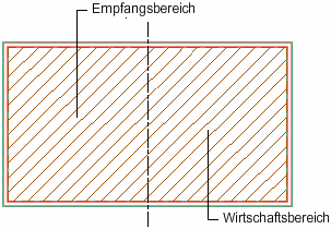

In folgendem Beispiel sollen zwei Räume für zwei verschiedene Funktionsbereiche einer Eingangshalle aus der unten gezeigten Geometrie erzeugt werden. Es wird jedoch nur ein Raum erzeugt:
Um herauszufinden, ob dieses Problem durch die Umgrenzungsobjekte verursacht wird, zeigen Sie nur die Umgrenzungsobjekte an. Dies führt zu folgendem Ergebnis:
An diesem Ergebnis können Sie erkennen, dass für die Raumumgrenzungseigenschaft der Trennlinie zwischen den beiden Funktionsbereichen Nein festgelegt ist. Nachdem Sie den Befehl zum Anzeigen der Umgrenzungsobjekte beendet haben, können Sie die Eigenschaft entsprechend ändern, um das richtige Ergebnis zu erhalten:
