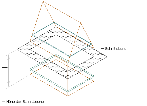

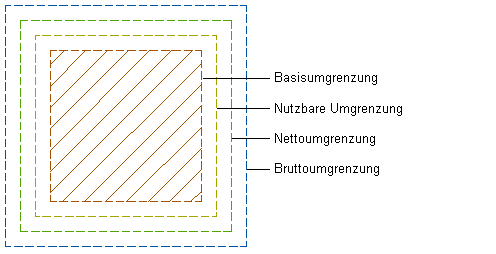

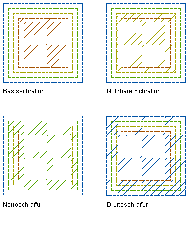

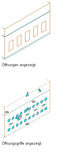

Gehen Sie wie folgt vor, um eine der folgenden Darstellungskomponenten eines Raums im Stil zu definieren:
Anmerkung: Wenn eine Materialzuweisung die Darstellungseigenschaften von Komponenten in dem Raumstil bestimmt, können Sie die Eigenschaften der Darstellungskomponente ändern, indem Sie Nach Material deaktivieren. Sie können außerdem die Materialzuweisung mit einem anderen Material überschreiben.
