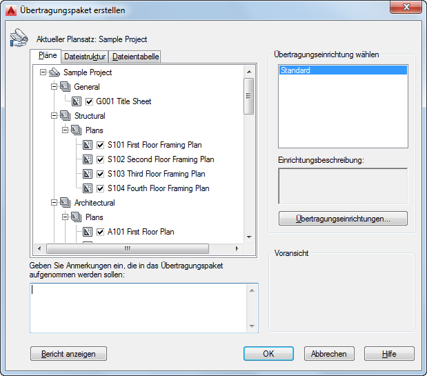

Gehen Sie wie folgt vor, um ein Dateipaket für die elektronische Übertragung oder Archivierung zu erstellen.
Das elektronische Paket kann Folgendes enthalten:

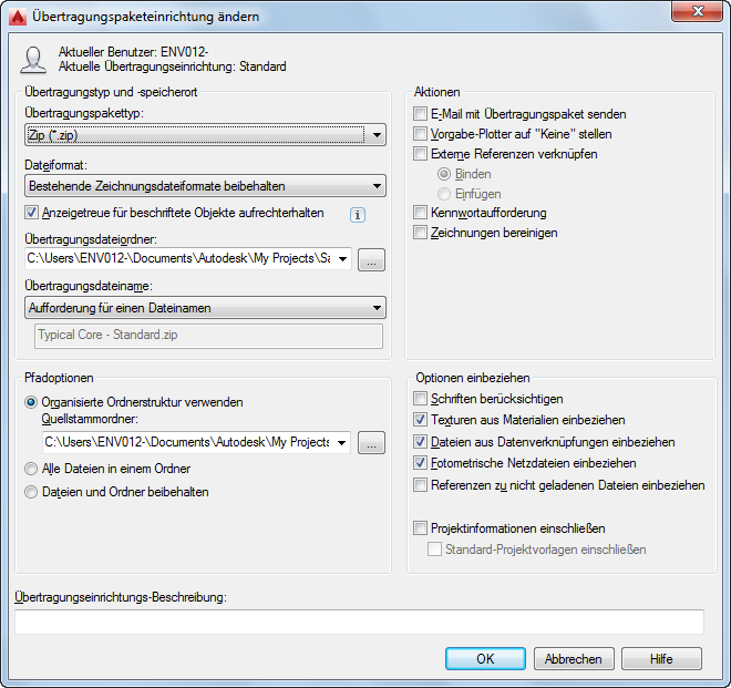

Wenn Sie ein Projekt auf elektronischem Weg übertragen möchten, ist es empfehlenswert, relative Pfade für XRefs zu verwenden. Ob vollständige oder relative XRef-Pfade verwendet werden sollen, wird bei der Einrichtung des Projekts festgelegt.
Das Dialogfeld Übertragungspaketeinrichtung ändern wird geöffnet.
Wenn Sie beispielsweise ZIP als Archivpakettyp und C:\Meine Übertragung als Übertragungsordner gewählt haben, wird die ZIP-Datei mit Ihrem Projekt unter C:\Meine Übertragung\Mein Projekt.zip abgelegt.
| Was möchten Sie tun… | Aktion… |
| Anzeigen des Standard-Dateiauswahldialogfelds, um das Übertragungspaket zu benennen | Wählen Sie Aufforderung für einen Dateinamen. |
| Verwenden des logischen Standarddateinamens und, falls der Name bereits verwendet wird, Überschreiben des bestehenden Dateinamens | Wählen Sie Überschreiben, falls erforderlich. |
| Verwenden des logischen Standarddateinamens und, falls der Name bereits verwendet wird, hängen eine Zahl an den Dateinamen an. | Wählen Sie Dateinamen aufsteigend nummerieren, falls erforderlich. |
| Duplizieren der Ordnerstruktur der zu übertragenden Dateien und Verwenden des Stammordners als oberste Ebene in der Hierarchie | Wählen Sie Organisierte Ordnerstruktur verwenden. Anmerkung: Wenn Sie ein Übertragungspaket an einem Speicherort im Internet speichern, steht diese Option nicht zur Verfügung.
| Entpacken aller Dateien beim Installieren des Übertragungspakets in den angegebenen Zielordner | Wählen Sie Alle Dateien in einem Ordner. Vorsicht: Aktivieren Sie diese Option nicht, wenn Projektinformationen elektronisch übertragen werden. Wenn Sie alle Dateien in einem Ordner ablegen, wird die Projektstruktur vereinfacht.
| Beibehalten der Ordnerstruktur aller Dateien im Übertragungspaket | Wählen Sie Dateien und Ordner beibehalten. Anmerkung: Wenn Sie ein Übertragungspaket an einem Speicherort im Internet speichern, steht diese Option nicht zur Verfügung.
Wenn Sie ein Projekt übertragen, werden die folgenden projektbezogenen Informationen immer in das Übertragungspaket eingefügt:
| Einzubeziehendes Objekt… | Aktion… |
| Einbeziehen der zugehörigen Schriftdateien (TXT und SHX) in das Übertragungspaket | Wählen Sie Schriften berücksichtigen. Anmerkung: Da TrueType-Schriften proprietär sind, werden sie nicht in das Übertragungspaket aufgenommen. Falls erforderliche TrueType-Schriften auf dem Computer, auf den das Übertragungspaket kopiert wird, nicht vorhanden sind, wird die durch die Systemvariable FONTALT definierte Schriftart verwendet.
| Einbeziehen der Texturen von Materialien in das Übertragumgspaket | Wählen Sie Texturen aus Materialien einbeziehen, die Objekten oder Flächen zugeordnet sind. |
| Einbeziehen von externen Dateien aus Datenverknüpfungen in das Übertragungspaket | Wählen Sie Dateien aus Datenverknüpfungen einbeziehen. |
| Einbeziehen fotometrischer Netzdateien, die mit Netzlichtern in der Zeichnung verbunden sind | Wählen Sie Fotometrische Netzdateien einbeziehen. |
| Einbeziehen von Plansatzdaten und -dateien (DST) in das Übertragungspaket | Wählen Sie Plansatzdaten und -dateien einfügen. |
Diese Beschreibung wird im Dialogfeld Übertragungspaket erstellen unter der Liste der Übertragungsdateieinrichtungen angezeigt. Sie können eine beliebige Übertragungseinrichtung in der Liste auswählen, um ihre Beschreibung anzuzeigen.
