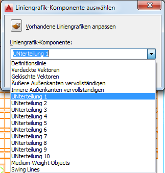

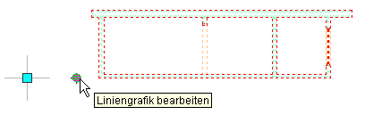

Gehen Sie wie folgt vor, um Liniengrafiken in einer 2D-Schnittansicht zu bearbeiten. Sie können die ausgewählten Liniengrafiken festen Darstellungskomponenten zuweisen, welche die Darstellung aller generierten Schnitte bestimmen, oder auch zu Darstellungskomponenten, die Sie definiert haben.
Wenn Sie die Liniengrafiken mit bestimmten Darstellungskomponenten verknüpft haben, können Sie die Darstellungseigenschaften (Sichtbarkeit, Layer, Farbe, Linientyp, Linienstärke und Linientypfaktor) und damit die Darstellung der Linien ändern.
. Die kontextabhängige Registerkarte Direktbearbeitung: Liniengrafik wird in der Multifunktionsleiste angezeigt.
Eine andere Möglichkeit besteht darin, auf
 (Vorhandene Liniengrafiken anpassen) zu klicken und in der Ansicht die Liniengrafik auszuwählen, an deren Darstellungskomponente Sie die neue Liniengrafik anpassen möchten.
