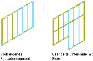

Gehen Sie wie folgt vor, um eine Stufe der Fassadenober- oder -unterkante hinzuzufügen. Sie können eine Stufe auch in der Eigenschaftenpalette über das Arbeitsblatt für die Ober- und Unterkante hinzufügen.
Es wird eine temporäre Datei erstellt, in der Sie die Geometrie der Oberkante bearbeiten können.
Wenn Sie Stufe hinzufügen nicht auswählen können, wurde die Unterkante zuvor bearbeitet.
Ändern einer Fassadenunterkante durch Hinzufügen einer Stufe
Ein dritter Scheitelpunkt wird in der Mitte zwischen den beiden Endpunkten der Kante in einer Höhe von vier Fuß hinzugefügt. Eine Stufe wird zwischen dem gewählten und dem zweiten Scheitelpunkt erstellt.
