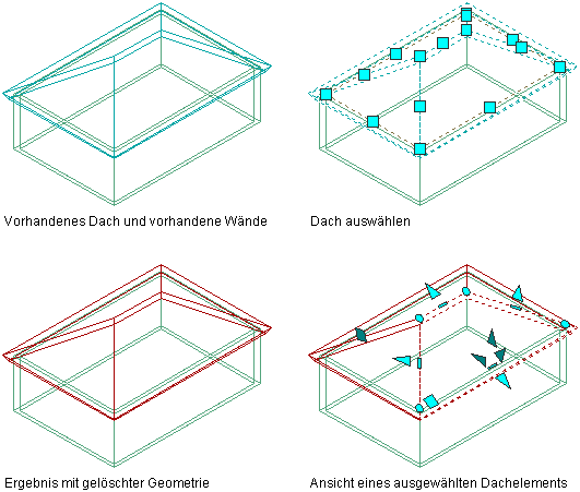

Gehen Sie wie folgt vor, um die Flächen eines existierenden Dachobjekts in einzelne Dachelemente umzuwandeln, die über die Eigenschaften des verwendeten Dachelementwerkzeugs verfügen. Die Dachelemente und ihre Kanten können anschließend einzeln bearbeitet werden.
Sie haben außerdem die Möglichkeit, ein Dach mithilfe der kontextabhängigen Registerkarte Dach in Dachelemente umzuwandeln.
Tipp: Wenn Sie ein Dach in Dachelemente umwandeln, haben die Dachelemente denselben Dachüberstand wie das Dach.
  1. Öffnen Sie die Werkzeugpalette, die das gewünschte Dachelementwerkzeug enthält.
    (Es ist möglich, dass Sie einen Bildlauf durchführen müssen, um das Werkzeug zu finden.)
  2. Klicken Sie mit der rechten Maustaste auf das Werkzeug, und wählen Sie den Befehl Werkzeugeigenschaften anwenden aufLiniengrafik, Wände und Dach.
  3. Wählen Sie das zu konvertierende Dach, und drücken Sie die EINGABETASTE.
  4. Wenn Sie aufgefordert werden, die ursprüngliche Geometrie zu löschen, drücken Sie die EINGABETASTE, um das vorhandene Dach beizubehalten oder j (Ja), um es zu löschen.
  5. Bearbeiten Sie ggf. die Eigenschaften des Dachelements in der Eigenschaftenpalette.
