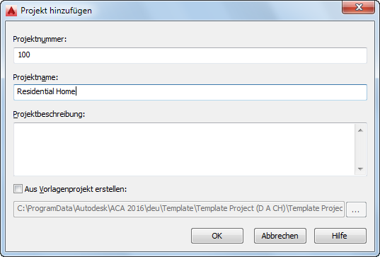

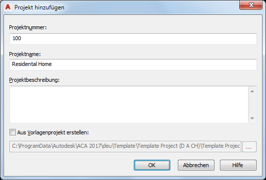

- Geben Sie im Dialogfeld Projekt hinzufügen eine Nummer für das neue Projekt ein.
Für jedes Projekt muss eine eindeutige Identifikationsnummer vergeben werden.  Sie können Zahlen, Buchstaben oder eine Kombination aus beiden (z. B. 100A) verwenden.  Die Projektnummer wird in der Projekttitelzeile angezeigt.
 Die Nummer, die Sie hier vergeben, kann als Präfix für sämtliche von Ihnen für das Projekt erstellten Zeichnungen verwendet werden. Sie können diese Nummer auch als Eigenschaft für ein Schriftfeld verwenden.
- Geben Sie einen Namen für das neue Projekt ein.
- Geben Sie unter Projektbeschreibung ggf. eine Beschreibung ein, die kurz genug ist, um in der Projekttitelzeile angezeigt zu werden.
 Sie können Details zum Projekt auf einem separaten Arbeitsblatt eingeben.
- Vergewissern Sie sich, dass Aus Vorlagenprojekt erstellen nicht aktiviert ist.
- Klicken Sie auf OK.
