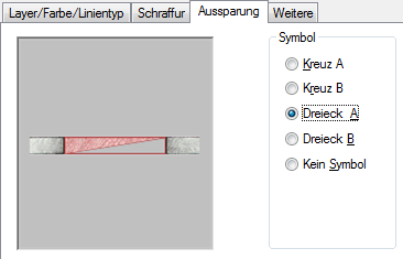

Gehen Sie wie folgt vor, um die Schraffur der Öffnungskomponenten einzustellen. Schraffuren werden nur in den Darstellungen angezeigt, die in der Draufsicht einer Zeichnung verwendet werden.
| Was möchten Sie tun… | Aktion… |
| Anwenden der Schraffur auf alle Öffnungen einer Zeichnung | Stellen Sie sicher, dass Objekt überschreiben nicht gewählt ist, und klicken Sie auf |
| Anwenden der Schraffur auf die gewählte Öffnung | Wählen Sie Objekt überschreiben. Wenn die Option bereits ausgewählt ist, klicken Sie auf |
Die fett angezeigte Darstellung ist die aktuelle Darstellung.
| Wählen eines in der Software vorhandenen Schraffurmusters | Wählen Sie unter Typ die Option Vordefiniert und dann ein Muster. |
| Wählen eines benutzerspezifischen Musters | Wählen Sie unter Typ die Option Benutzerspezifisch, und geben Sie dann den Namen des benutzerspezifischen Musters ein. Falls erforderlich klicken Sie auf Durchsuchen und navigieren zu dem Ordner, in dem die Datei des benutzerspezifischen Musters gespeichert ist. |
| Einzelschraffur wählen | Wählen Sie unter Typ die Option Benutzerdefiniert, und deaktivieren Sie die Option Doppelschraffur. |
| Doppelschraffur wählen | Wählen Sie unter Typ die Option Benutzerdefiniert, und aktivieren Sie die Option Doppelschraffur. |
| Wählen Sie Flächenfüllung. | Wählen Sie unter Typ die Option Feste Füllung. |
| Ausrichten der Schraffur nach dem Objekt unabhängig von der Ausrichtung des Objekts | Wählen Sie das Objekt. |
| Ausrichten der Schraffur nach dem Weltkoordinatensystem | Wählen Sie Global. |
Festlegen der Schraffur für Öffnungen
