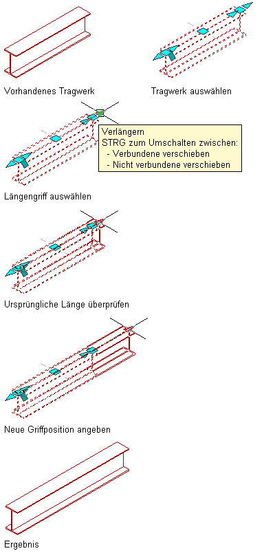

Gehen Sie wie folgt vor, um die Länge eines Tragwerks zu ändern. Sie können die Tragwerklänge auch über die Eigenschaftenpalette ändern.
  1. Wählen Sie das Tragwerk.
  2. Wählen Sie einen Längengriff aus, verschieben Sie den Griff, bis der gewünschte Wert für die Wandlänge angezeigt wird, und klicken Sie einmalig.
    Ändern der Länge eines Unterzugs mit Griffen
    Nachdem Sie einen Griff ausgewählt haben, können Sie auch einen Wert eingeben, um den die Tragwerklänge vergrößert oder verkleinert werden soll.
