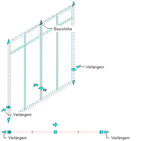

Gehen Sie wie folgt vor, um die Bemaßungen eines Fassadenelements zu ändern.
- Wählen Sie das Fassadenelement.
- Wählen Sie den Griff für die Bemaßung, die Sie ändern möchten.
Sie können die Bemaßungen für die Höhe und Länge eines Fassadenelements ändern.
Anzeigen der Längen- und Basishöhengriffe eines Fassadenelements
- Geben Sie einen Wert für die Bemaßung ein, und drücken Sie die EINGABETASTE, oder ziehen Sie den Griff, bis der gewünschte Bemaßungswert angezeigt wird.
