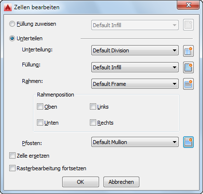

Das Arbeitsblatt Zellen bearbeiten wird angezeigt.
Was möchten Sie tun… | Aktion… |
Zuweisen einer Füllung zu ausgewählten Zellen | Aktivieren Sie Füllung zuweisen, und wählen Sie eine Füllungsdefinition aus. Deaktivieren Sie Zelle ersetzen, und klicken Sie auf OK. |
Ersetzen ausgewählter Zellen durch eine neue Füllung | Aktivieren Sie Füllung zuweisen, und wählen Sie eine Füllungsdefinition aus. Aktivieren Sie Zelle ersetzen, und klicken Sie auf OK. |
Erstellen und Zuweisen einer neuen Füllung zu ausgewählten Zellen | Klicken Sie auf ![]() |
Teilen der ausgewählten Zellen durch Unterteilungen, Füllungen oder Rahmen | Wählen Sie Unterteilung. |
Auswählen einer Teilung für die unterteilten Zellen | Wählen Sie eine Unterteilungsdefinition aus. |
Erstellen und Zuweisen einer neuen Teilung zu ausgewählten Zellen | Klicken Sie auf ![]() |
Auswählen einer Füllung für die unterteilten Zellen | Wählen Sie eine Füllungsdefinition aus. |
Erstellen und Zuweisen einer neuen Füllung zu unterteilten Zellen | Klicken Sie auf ![]() |
Auswählen einer Rahmendefinition für das erstellte Raster nach Unterteilung der Zelle | Wählen Sie die gewünschte Rahmendefinition aus, und klicken Sie auf OK. |
Festlegen der Position von Rahmen im erstellten Raster nach Unterteilung der Zelle | Wählen Sie als Rahmenposition Oben, Unten, Links oder Rechts aus. |
Erstellen einer neuen Rahmendefinition und Zuweisen zum neu erstellten Raster nach Unterteilung der Zelle | Klicken Sie auf ![]() |
Auswählen einer Pfostendefinition für das erstellte Raster nach Unterteilung der Zelle | Wählen Sie die gewünschte Pfostendefinition aus. |
Erstellen einer neuen Pfostendefinition und Zuweisen dieser zum ausgewählten Raster | Klicken Sie auf ![]() |
Ersetzen der vorhandenen Zellenfüllung durch die auf diesem Arbeitsblatt ausgewählten Optionen | Wählen Sie Zelle ersetzen. |
Fortsetzen der Direktbearbeitung des Rasters nach Unterteilung der Zelle | Wählen Sie Rasterbearbeitung fortsetzen. |
