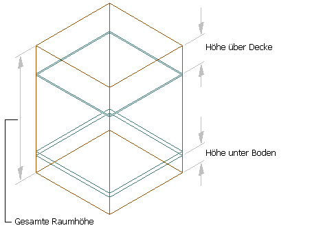

Höhenkomponenten von Räumen

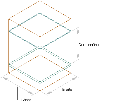

Decken- und Bodenkomponenten von Räumen
Extrudierte 3D-Räume können assoziativ zu 3D-Objekten und Liniengrafik sein, sie sind jedoch nur in der X- und Y-Richtung umgrenzt. Die Z-Richtung ist durch die Extrusionshöhe definiert. Wenn Sie einen Raum benötigen, der vollständig durch Objekte in allen drei Raumdimensionen umgrenzt ist, müssen Sie einen 3D-Freiformraum erzeugen.

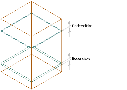

Weitere Raumbemaßungskomponenten
