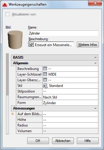

Im Unterschied zu anderen Objekttypen in AutoCAD Architecture müssen Massenelemente nicht auf einem spezifischen Massenelementstil aufbauen, um effektiv verwendet werden zu können. Viele Massenelemente können mit dem Stil Standard ohne irgendwelche nachteiligen Auswirkungen erstellt werden. Sie können allerdings Massenelementstile zum Vordefinieren von Materialzuweisungen, Klassifizierungszuweisungen und Darstellungsüberschreibungen definieren.
Benennungskonventionen für Massenelementstile:
Masse - <Optionale Klassifizierungszuweisung> - <Materialzuweisung>
Beispiele für Namen von Massenelementstilen:
| Massenelementstil-Beschreibung | Beispielname |
| Massenelement für eine dekorative Stütze, klassifiziert als "B2010 - Exterior Walls" aus der Uniformat II-Klassifizierungsdefinition, die dem Material "Finishes.Plaster and Gypsum Board.Plaster.Stucco.Fine.Brown" zugewiesen ist | Mass - Exterior Wall - Brown Stucco |
| Nicht klassifiziertes Massenelement zur allgemeinen Verwendung, dem das Material "Finishes.Flooring.Tile.Marble.Deep Green" zugewiesen ist | Mass - Deep Green Marble Tile |
Bewährte Vorgehensweisen für Massenelementstile:
Werkzeugeigenschaften für ein Massenelementstil-Werkzeug. Beachten Sie, dass der Name des Werkzeugs geändert wurde, um eine bessere Beschreibung zu liefern. Zusätzlich hat sich der Ersteller des Werkzeugs dazu entschieden, das Massenelement auf den Layer zu setzen, der durch den Schlüssel WALL im aktuellen Layer-Schlüsselstil definiert ist. Der Grund dafür ist, dass das Massenelement, das dieses Werkzeug erstellt, eine dekorative Stütze definieren soll, die als Außenwand klassifiziert ist. In diesem Beispiel wurde die Massenelementform als Zylinder vordefiniert. Auch dies geschieht, weil der Massenelementstil einen bestimmten Objekttyp definieren soll, nicht nur eine bestimmte Materialzuweisung.

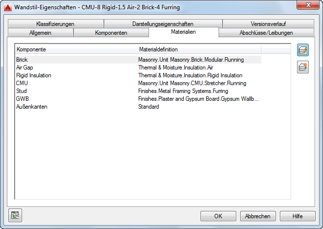

Materialdefinitionen sind integraler Teil des Darstellungssystems in AutoCAD Architecture und ein leistungsstarkes Werkzeug, das in Verbindung mit Stil- und Objektdefinitionen verwendet werden kann, um Darstellungen in Draufsicht, Schnitt und Ansicht zu automatisieren. Zusätzlich können Sie eine automatische Eigenschaftsdefinition für ein Material verwenden, um Materialzuweisungen (und die Eigenschaften dieser Materialien) in eine Bauteiltabelle mit Objekten einzubinden, denen die Materialien zugewiesen sind.
Benennungskonventionen für Materialdefinitionen:
<Allgemeine Materialkategorie>.<Zusätzliches Beschreibungsfeld>.<Optionales zusätzliches Beschreibungsfeld>...<Optionale Farbe>
Beispiele für Namen von Materialdefinitionen:
| Materialdefinitions-Beschreibung | Beispielname |
| Vor Ort gegossener Beton, offene Kombination, mittlere Textur | Beton.VorOrt.Offene Kombination.Mittel |
| Dunkelgrüne Marmor-Bodenfliesen | Innenausbau.Boden.Fliesen.Marmor.Dunkelgrün |
Bewährte Vorgehensweisen für Materialdefinitionen:
Die Schaltflächen Material bearbeiten und Neues Material im Stil-Editor. Auf den ersten Blick stellen sie eine effiziente und bequeme Möglichkeit zum spontanen Erstellen von Materialien dar. Sie sollten jedoch nicht verwendet werden, weil dadurch leicht und unbeabsichtigt vom Standard abweichende Materialien erstellt werden können.
