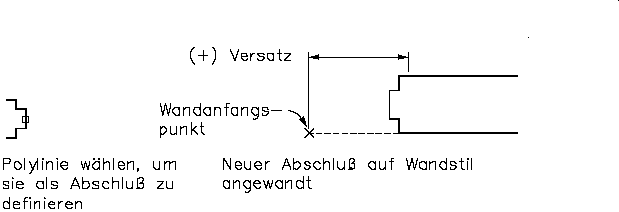

Gehen Sie wie folgt vor, um den Rückversatz eines vorhandenen Wandabschlussstils zu ändern.
Ein positiver Wert versetzt den Abschluss relativ zum Wandanfangspunkt in positiver X-Richtung.
Angeben des Rückversatzes für einen Abschluss
