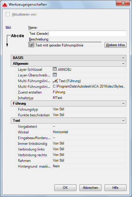

- Überlegen Sie sich gründlich die Werkzeugeigenschaften für Führungen. Es gibt eine Reihe von Voreinstellungen, mit denen das Erstellen einer einfachen Führung weniger zeitaufwändig und einheitlicher wird.

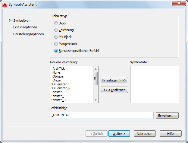

- Wenn Sie Werkzeuge für Standard-AutoCAD-Bemaßungen erstellen, verwenden Sie dafür den Symbol-Assistenten. Auf diese Weise können Sie die Option Benutzerspezifischer Befehl sowie Layer-Schlüssel verwenden, um sicherzustellen, dass sich die Bemaßungen auf dem richtigen Layer befinden.

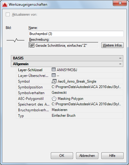

- Bruchlinien-Werkzeuge sollten über unterstützende Elemente verfügen, die in der gleichen Zeichnung wie das Bruchliniensymbol gespeichert sind. Wie bei anderen Mehrkomponenten-Werkzeugen, z. B. Bauteillisten, ist die zukünftige Änderung dadurch einfacher. Alle Eigenschaften für Bruchsymbole sind in den Werkzeugeigenschaften festgelegt. Dazu gehört auch die Angabe, ob das Bruchsymbol Objekte maskiert oder stutzt.
