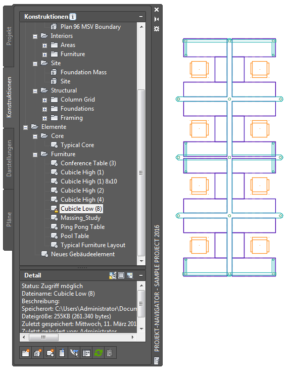

So öffnen und schließen Sie ein Element
Gehen Sie wie folgt vor, um ein Element zu öffnen bzw. zu schließen.
  1. Klicken Sie im Schnellzugriff-Werkzeugkasten auf Projekt-Navigator .
  2. Suchen Sie das zu öffnende Element auf der Registerkarte Konstruktionen.
  3. Verwenden Sie eine der folgenden Methoden, um das Element zu öffnen:
    • Wählen Sie das Element, klicken Sie mit der rechten Maustaste, und wählen Sie Öffnen.
    • Doppelklicken Sie auf das Element.
    Das Element wird im Zeichnungsbereich von AutoCAD Architecture geöffnet. Sie können es jetzt bearbeiten.
  4. Verwenden Sie eine der folgenden Methoden, um das Element zu schließen:
    • Klicken Sie mit der rechten Maustaste im Zeichnungs-Explorer auf das Element, und wählen Sie Schließen.
    • Klicken Sie auf Schließen Aktuelle Zeichnung.
  5. Klicken Sie auf Ja, um die Änderungen in der Zeichnung bei Bedarf zu speichern.
  6. Um die Voransicht des Elements im Zeichnungs-Explorer zu aktualisieren, klicken Sie auf .
