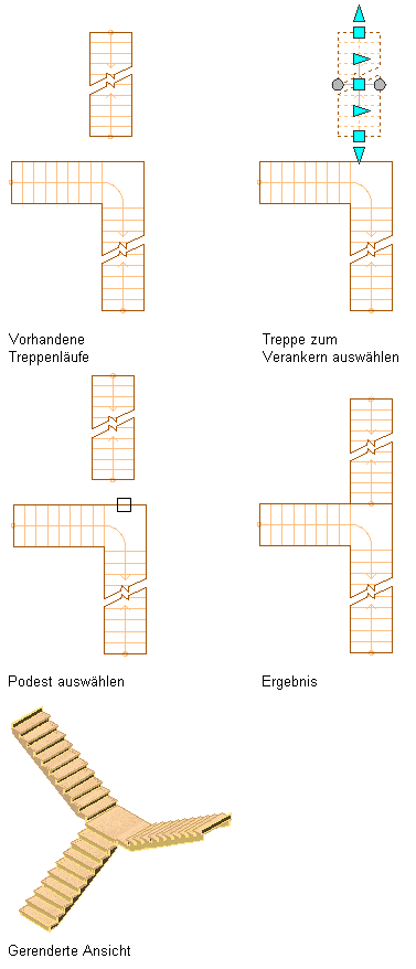

Gehen Sie wie folgt vor, um eine Treppe oder ein anderes AEC-Objekt an einem bestehenden Podest zu verankern.
- Zeichnen Sie eine Treppe mit einem Podest und eine zweite Treppe, die an diesem Podest verankert werden soll.
- Wählen Sie die Treppe mit dem Podest, und klicken Sie auf
- Wählen Sie die Treppe bzw. das AEC-Objekt aus, das am Podest verankert werden soll.
- Wählen Sie eine Position am Podest, an der Sie den Mittelpunkt des Treppenlaufbeginns verankern möchten. Der Lauf verläuft senkrecht zur Podestkante.
Wählen Sie den Einfügepunkt des AEC-Objekts, das Sie am Podest verankern möchten. Das Objekt wird parallel zur Podestkante ausgerichtet.
Verankern eines Treppenlaufs an einem Podest
Anmerkung: Treppen mit einer vertikalen Ausrichtung Nach oben laufen vom Podest aus aufwärts, solche mit einer vertikalen Ausrichtung Nach unten laufen vom Podest aus nach unten.
