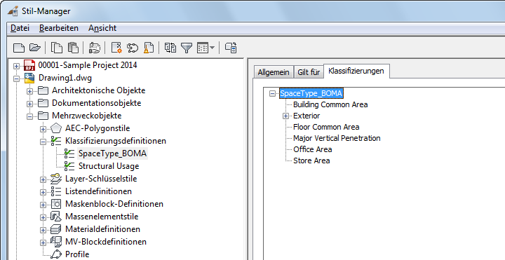

Wenn der Standard mit Klassifizierungen funktionieren soll, müssen Sie ihm ein Objekt vom Typ AecSpaceOffsetClassification hinzufügen, nachdem Sie einen Satz von Ressourcen für die Klassifizierungsnamen erstellt haben. Diese Klasse übernimmt die Funktionalität in Bezug auf Klassifizierungen für den Standard und innerhalb der Regelimplementierung.
Das folgende Beispiel zeigt die erforderlichen Schritte, um der Zeichnung, auf die der Standard angewendet wird, Klassifizierungsdefinitionen hinzuzufügen. Dies muss innerhalb der virtuellen Basisklassenmethode AecSpaceOffsetStandard.InitDatabase des Standards durchgeführt werden, da die Klassifizierungen jeder neuen Zeichnung hinzugefügt werden müssen, die diesen Standard verwendet. Das folgende Beispiel zeigt, wie ein neues AecSpaceOffsetClassification-Objekt in der derzeit aktiven Datenbank erstellt und initialisiert wird:

In eine Zeichnung eingefügte BOMA Klassifizierung
