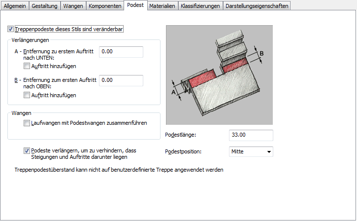

  4. Klicken Sie auf die Registerkarte Podestverlängerungen.
  5. Bestimmen Sie, ob die Treppen dieses Stils auch andere Charakteristika haben können:
    Was möchten Sie tun… Aktion…
    Bestimmen der Wangenauflösung und der Verlängerungsbemaßungen beim Hinzufügen oder Ändern von Treppen, z. B. des Abstands zur ersten aufwärts bzw. abwärts führenden Stufe Wählen Sie Treppenkomponenten dieses Stils sind veränderbar.
    Für alle Treppen dieses Stils bestimmen, dass die Einstellungen des Stils für Verlängerungsbemaßungen verwendet werden sollen Deaktivieren Sie Treppenkomponenten dieses Stils sind veränderbar.
  6. Legen Sie die Bemaßung der Verlängerung fest:
    Vergrößern der Entfernung bis zum ersten Auftritt des nach unten führenden Treppenlaufs Geben Sie einen Wert für die Entfernung zu erstem Auftritt nach UNTEN ein. Wählen Sie Auftrittsbreite hinzufügen, um das Podest auf der nach unten führenden Seite um einen Auftritt zu verlängern.
    Vergrößern der Entfernung bis zum ersten Auftritt des nach oben führenden Treppenlaufs Geben Sie einen Wert für die Entfernung zu erstem Auftritt nach OBEN ein. Wählen Sie Auftrittsbreite hinzufügen, um das Podest auf der nach oben führenden Seite um einen Auftritt zu verlängern.
  7. Aktivieren Sie die Option Laufwangen mit Podestwangen zusammenführen.
    Mit dieser Option werden die Podeste so weit verlängert, dass die Wangen des Treppenlaufs und des Podests miteinander verbunden werden.
  8. Aktivieren Sie die Option Podeste verlängern, um zu verhindern, dass Steigungen und Auftritte darunter liegen.
    Diese Option ist für alle Treppen in Zeichnungen aus früheren Versionen per Vorgabe aktiviert. Deaktivieren Sie sie, um die Erstellung von bündigen, rechteckigen Podesten zuzulassen.
  9. Wenn Podeste automatisch platziert werden, werden ihre Länge und ihre Position unter Podestlänge und Podestposition angegeben.
    Bestimmen der Größe von automatischen Podesten Geben Sie einen Wert für die Podestlänge ein.
    Bestimmen der Position von automatischen Podesten Wählen Sie für Podestposition eine der Optionen Open, Mitte oder Unten.
