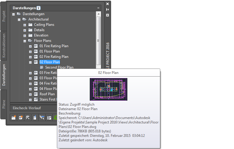

Um den Inhalt der QuickInfo festzulegen, die angezeigt wird, wenn Sie den Cursor über ein Objekt im Zeichnungs-Explorer bewegen, klicken Sie mit der rechten Maustaste in den leeren Bereich des Werkzeugkastens und wählen eine der folgenden Optionen:
| Was möchten Sie tun… | Aktion… |
| Anzeigen des Vorschau- oder Detailbereichs unten in der Projekt-Navigator-Palette | Wählen Sie Vorschau/Detailbereich. |
| Schließen der Projekt-Navigator-Palette | Wählen Sie Schließen. |
| Anzeigen des Dateinamens | Wählen Sie QuickInfo-Stil und dann Name. |
| Anzeigen des Namens und eines Bilds des Inhalts | Wählen Sie QuickInfo-Stil, dann Vorschau und zum Schluss Klein, Mittel oder Groß. |
| Anzeigen von Details wie Status, Speicherort und derzeitiger Benutzer (falls zutreffend). | Wählen Sie QuickInfo-Stil und dann Details. |
| Anzeigen von Bild und Detail | Wählen Sie QuickInfo-Stil, dann Vorschau & Details und zum Schluss Klein, Mittel oder Groß. |
