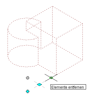

Gehen Sie wie folgt vor, um ein Massenelement aus einer Massengruppe zu lösen. Nachdem Sie eine Massengruppe definiert und ihr Massenelemente hinzugefügt haben, stellen Sie möglicherweise fest, dass ein oder mehrere Elemente nicht in Ihren Entwurf passen. Sie können diese Elemente aus der Massengruppe lösen und anderweitig verwenden oder löschen.
Wenn Sie ein Element aus einer Massengruppe lösen, wird die Elementdarstellung aktiviert, da das Element nicht länger zur Gruppe gehört, sondern ein einzelnes Objekt ist.
Alternativ klicken Sie auf
Wenn eine Massengruppe nur ein Element enthält, werden Sie nicht zur Auswahl weiterer Elemente aufgefordert. Das Element wird ohne weitere Benutzereingaben gelöst.
