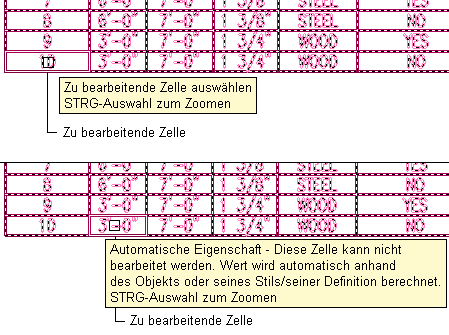

.. Das Quellobjekt wird hervorgehoben, wenn es sichtbar ist. Es wird ein QuickInfo-Text angezeigt, unabhängig davon, ob die Zelle bearbeitet werden kann und welche Datentypen sich in der Tabellenzelle befinden. Darüber hinaus werden potentielle Probleme mit den Daten in dieser Zelle angezeigt.
Anzeige von QuickInfos zur Bearbeitung von Objekten für Tabellenzellen
