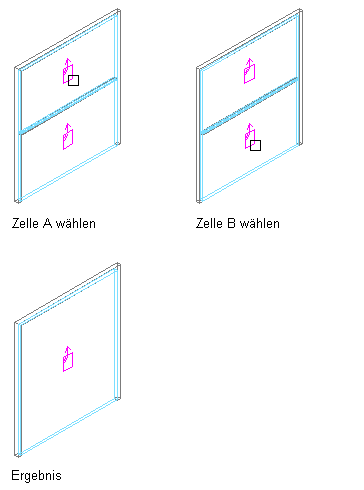

Verbinden von zwei Zellen
  1. Wählen Sie die Fassade, in der Sie zwei Zellen miteinander verbinden möchten.
  2. Klicken Sie auf Registerkarte FassadeGruppe ÄndernDropdown FüllungVerbinden.
  3. Wählen Sie die erste zu verbindende Zelle.
  4. Wählen Sie dann die zweite zu verbindende Zelle.
    Die Zellen werden miteinander zu einer einzigen verbunden.
