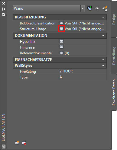

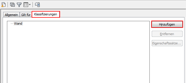

AutoCAD Architecture unterstützt Klassifizierungsdefinitionen, mit denen Stile und Objekte klassifiziert werden können. Beim IFC-Import- bzw. -Exportvorgang werden diese Stil und Objekten zugeordneten Klassifizierungen unterstützt.

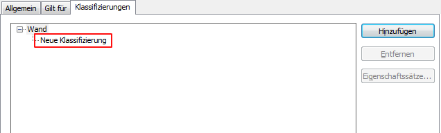

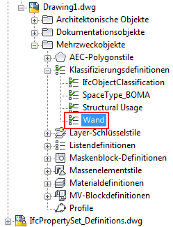

Mehrzweckobjekte, klicken Sie mit der rechten Maustaste auf Klassifizierungsdefinitionen, und wählen Sie Neu.
