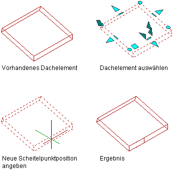

    Hinzufügen eines Scheitelpunkts zu einem Dachelement
  3. Um den neuen Scheitelpunkt anzuzeigen, wählen Sie die betreffende Decke oder das betreffende Dachelement.
    An dem von Ihnen festgelegten Punkt wird ein neuer Scheitelpunktgriff angezeigt. Außerdem werden neue Griffe für die hinzugefügte Kante angezeigt.
