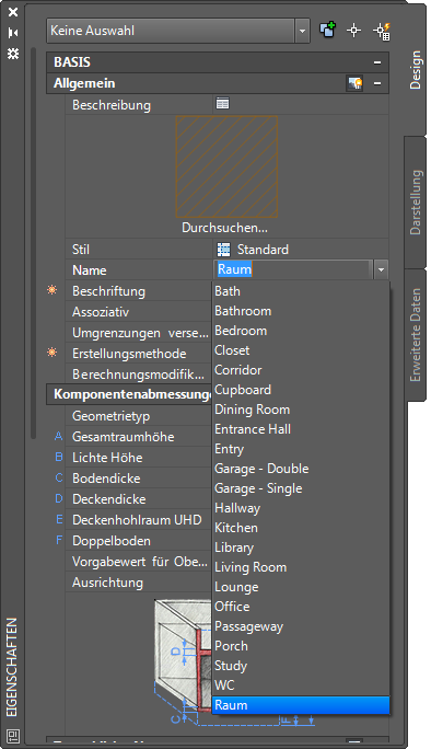

Eine Listendefinition besteht aus einer Liste von Namen, die als zulässige Namen für Räume oder Zonen verwendet werden können. Listendefinitionen können zu einem Raumstil oder einem Zonenstil hinzugefügt werden, sodass die Liste von Namen auf der Eigenschaftenpalette verfügbar ist, wenn Sie einen Raum oder eine Zone mit diesem Stil erstellen oder bearbeiten.
Listendefinition für einen Raum
Listendefinitionen sind zum Erstellen von Räumen gemäß Regierungs- oder Unternehmensstandards nützlich.
Wenn Sie die Namensliste in einem Raum- oder Zonenstil ändern, kann ein Raum- oder Zonennamen mit der neuen Listendefinition wie folgt interagieren:
