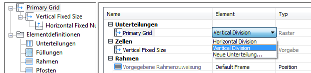

  5. Wählen Sie im linken Fensterausschnitt das Raster, dem Sie eine Unterteilung zuweisen möchten.
    Der Name des ausgewählten Rasters wird in der Tabelle unter der Zeile Unterteilungszuweisungen angezeigt.
  6. Klicken Sie für das Raster auf die Spalte Element, und wählen Sie eine Unterteilungsdefinition aus der Liste.
  7. Klicken Sie auf OK.
